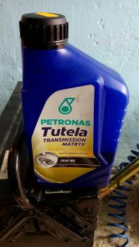

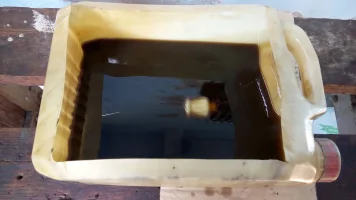

Mamma mia ragazzi non ci sto più a capir niente con ste specifiche la mia puntina è una 1.2 8 v del 2000, nelle foto vi ho messo l'olio vecchio che ho tolto, quello che consiglia il libretto, e quello nuovo che ho messo spero di non aver sbagliato, il libretto uso è in spagnolo in quanto il vecchio proprietario la compro' nuova in spagna e poi si trasferì il italia nel 2001, la macchina ora ha 183000 km

Sai cosa ti dico? Se il cambio va bene, sia a caldo che a freddo, vivi tranquillo.
Il matryx è un olio più "delicato" dello zc75, in virtù della specifica gl4. E se non hai problemi di manovrabilità, dovuti alla maggiore viscosità a caldo, dovrebbe essere meno aggressivo coi sincro.
Imho
si caiman il cambio funziona bene, se poi dici che è anche meno aggressivo coi sincro tanto meglio allora non mi preoccupo vado avanti così, ma poi la cosa che non capisco del perchè sia di colore rosso sembra un atf hahahaha...
da quello che ha scritto sul LUM direi di no, visto che lo zc75 è un 75w80 Api GL5, mentre il matryx che ha messo è un 75w85 Api GL4 e per quanto mi riguarda è troppo il salto di specifica Api GL, oltretutto è ben diversa la formulazione (ecco perchè del colore rosso del matryx)
Al posto dello zc75 sae 75w80 GL5 al massimo ci si può mettere il Technyx sae75w85 GL4+.
C'è da calcolare che lo zc75 ha una forte additivazione EP (tanto cara ai sincro preposti) mentre il matryx ha una bassa additivazione EP ed è un olio in completo contrasto con lo zc75.
Poi ci sono di mezzo anche le temperature di lavoro a fare la differenza:
Zc75 a100° =10,5 cSt
Technyx a100° =11,5 cSt
Matryx a100° =13,1 cSt
Questo significa che il matryx potrebbe scaldare troppo la scatola del cambio alle temperature più elevate, causando più attrito e quindi più usura.
Poi, vista l'età dell'auto, può essere che non fa in tempo a squagliare niente prima di buttarla, ma tecnicamente parlando non ce lo vedo il matryx in quel cambio.
Terzi sei stato molto chiaro mi sa che tra un po lo tolgo tanto non costa tanto ed il lavoro è abbastanza rapido, per il fatto del tempo prima di rompersi la macchina voglio tenerla fino alla morte, sua ovviamente..
Ecco, vedi, certi aspetti non li conoscevo, quindi abbiamo fatto bene a chiedere la consulenza. ;)
