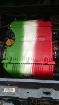

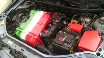

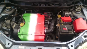

Ragazzi come annunciato prima ho tolto il cono passando ad un filtro sportivo a pannello bmc. Allora come prime impressioni direi ottime. Molto più pieno in basso, più pronta e sale più in fretta e meglio di giri!!per adesso sono molto soddisfatto.. Come promesso ecco alcune foto dell air box

eh caiman grazie per la tua delicateza ma toglierei senza dubbio il "leggermente" eheh:)..
so che molti storceranno il naso ma e un modo per dare un po di carattere e uscire dall anonimato di un classico vano motore!!come avrete capito a me piace distinguermi anche se spesso si cade sul tamarro eheh ma senza esagerare almeno credo eheh
A proposito avrei un piccolo problema.. Approfittando del fatto di aver smontando l air box ho potuto costatare che la parte inferiore cioè quella che e quasi a contatto con i collettori e parecchio rovinata.. Quasi cotta in alcuni punti tanto da staccarsi pezzetti se si fa una minima pressione con le dita.. Ormai direi Che quello che e fatto e fatto ma cosa potrei mettere tra appunto i collettori e quella parte di air box per cercare di limitare i danni col tempo?

Il para calore dei collettori è al suo posto? Mi sembra strano che si sia cotto...
