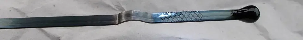

Questa è una foto attuale dell'astina con 4l di olio dentro.
Come vedete il livello sta ancora al minimo. Io credo che durante il flush si sia staccata qualche morchia e abbia ostruito qualche tubicino, perciò il livello dell'astina non è salito, però aspetto vostri pareri su quanto è successo e, soprattutto, modi per risolvere questo problema.
Ma la "sostanza" bluastra che si vede sull'astina cos'è?
Inoltre, possibile che l'olio nuovo sia così nero?

capisco che le domande sorgono spontanee però io non so cosa rispondere, perciò ho descritto la situazione mettendo tutti i dettagli, altro non so. non capisco come mai non si alzi il livello di olio segnato dall'astina, perciò ho postato pure la foto, come "prova" che non ho le allucinazioni! avevo ipotizzato una ostruzione da morchia ma evidentemente mi sbagliavo... meglio così in effetti.

Non far caso ai colori della foto, sono falsati perchè ho puntato una torcia led. La "capocchia" dell'astina è scura, c'è poco da fare, mentre l'altra parte nera dell'astina è solo un effetto della luce. Dal vivo ti assicuro che l'olio nuovo è tanto trasparente che si distingue a fatica la sua presenza, tanto che mi devo mettere in controluce per capire fin dove arriva (perciò l'uso della torcia per la foto).

secondo me una volta ripulito le candele e verificate che non siano bagnate di olio e pulite le sonde lambda puoi ricominciare a girarci tranquillamente come prima con la macchina e non si imbratteranno piu.e stai tranquillo che 5 minuti di flusch vanno bene e di danni non ne hai fatti ma non riesco a capire neanche io il perche' del livello olio non ti si alzi a meno che non lo vedevi bene dato la trasparenza dell'olio. riprova a motore freddo a verificarlo. il consiglio di tezimicky lo terrei in considerazione se vuoi fare un lavoro per bene. facci sapere
Scusa ma forse la foto da dei riflessi strani, ma se il minimo è massimo sono segnati dalla zigrinatura, dal riflesso lucido della foto sembra che tu abbia superato il livello max di un paio di mm
