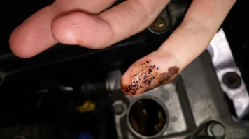

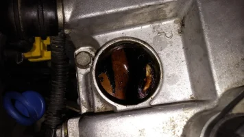

Ragazzi, stamattina ho aperto il tappo dell'olio e ho trovato questi granellini sul bordo, tipo caffè macinato... Che roba è?
Il cambio olio+filtro è stato fatto 5k fa, quando ancora non era mia quindi non domandatemi la marca :( 10w40 comunque
Il motore è il solito 188a4000 con 161.000 km
A me sembrano morchie, purtroppo.
Visto il motore che hai, farei un primo veloce cambio con del nuovo 10W40 economico, per scolare il maggior quantitativo di sporco possibile. Poi, prima del prossimo cambio (2-3000km massimo), un additivo per pulizia circuito lubrificazione.
Il tempo ti servirà per trovare un buon olio detergente, e a naso suggerirei un Helix H7 di Shell.
@Scania95 ho spostato il tuo messaggio perché non parlava di tipi di olio.
Direi che in questa discussione è molto più inerente.
A me quella in foto sembra morchia incarognita LOL
E quindi da qui si apre un mondo. Quel motore andrebbe ripulito un bel po', almeno con dei cambi d'olio molto ravvicinati.
Lascio la parola ai più esperti.
Ecco, pike sceiveva intanto che spostavo...
quoto! flush e un buon olio 5w40 per i prossimi tagliandi ,dovresti risolvere:thumbsup:
No non vorrei mettere il 5w40 perchè il motore ha già parecchi km...
Volevo fare un giro di 5min con l'm19 e olio vecchio, scolare la broda che scende e poi fare filtro + hx7 10w40 (qualcuno sa dove trovarlo? su ebay costa un sacco)
