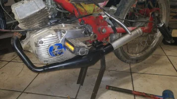

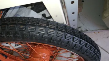

Il 52 su un 14/12. Ho provato 50 e 51 ma la miscela è troppo magra

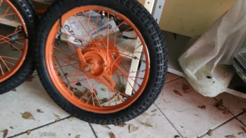

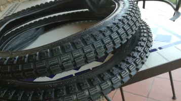

Montato corona 40 denti per soffrire meno in salita

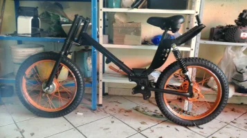

Preparazione telaio e sella lunga
IMG_20180322_190350.jpg IMG_20180331_180641.jpg IMG_20180403_235614.jpg IMG_20180403_235643.jpg IMG_20180331_180648.jpg
Preparazione telaio e sella lunga. Tutto provvisorio per definire i particolari

Saldato alette parafango
IMG_20180328_101521.jpg IMG_20180328_101547.jpg IMG_20180328_113037.jpg IMG_20180328_113051.jpg

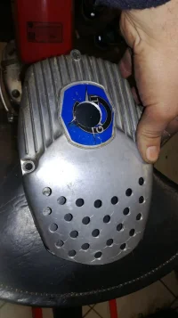

Forato carter lato pignon per sca il fango
Modifica carter di protezione.
Le protezioni sono obbligatorie da regolamento

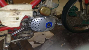

Verniciatura motore a spruzzo con vernice siliconica per alte temperature

Ho guardato bene tutte le foto.
Sta davvero uscendo una favola!
Ovviamente sarà efficace e performante almeno quanto è bello ;)
