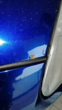

La mia grande punto ha una sassata sul cofano che è andata oltre e ha fatto ruggine.
Prima che degeneri ulteriormente voglio intervenire.
Ho acquistato un convertitore di ruggine e della vernice dello stesso codice di quella di serie (599A blu magnetico) ma vorrei qualche consiglio su come procedere.
Non pretendo la luna, mi basta fermare la ruggine e magari ritoccare il punto in cui è saltata la vernice. Si vedrà il ritocco, ma pazienza, meglio della ruggine.
Avete consigli su come procedere? Pensavo di dare una carteggiata molto leggera e circoscritta per togliere la vernice che si è sollevata attorno alla sassata. E poi dare il convertitore e ritoccare a pennello. Infine, sempre a pennello, dare un po' di trasparente per non far ossidare il ritocco. Sicuramente, ripeto, si vedrà, ma non saprei come procedere.
La vernice che ho preso è a bomboletta, perché ci devo fare anche i sensori di parcheggio, quindi ne spruzzerei un po' in un bicchiere e la darei a pennello.
O è meglio mascherare, spruzzare e poi eventualmente lucidare per uniformare il più possibile le parti?
Maschererei in ogni caso, più che altro per stendere il convertitore con pochi patemi d'animo.
Per la mia opinione lavorerei ben bene per tirare via la ruggine volante e la vernice sollevata.
Punto 1.3 MJT, 69cv, 2006
Si il procedimento è giusto, il carteggio è necessario, puoi anche usare qualche accessorio da attaccare al dremel per eliminare la ruggine.
Dopo aver carteggiato e sistemato la ruggine ed eventualmente stuccato, carteggia una zona più ampia, poi fondo, carteggi, vernici, carteggi, trasparente e carteggi ed infine lucidi.
Se il colore è quello giusto, il ritocco si vedrà solo in particolari condizioni di luce.
