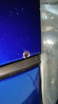

@Pike Sì, è quello che ho fatto, in effetti.
Mascherato la parte "lesa" e carteggiato con carta 600.
Poi ho dato il convertitore a pennello. Due mani, come consigliato dalle istruzioni del prodotto.
Ma ne dovrò dare almemo un'altra.
Infatti la foto col flash evidenzia parti ancora non ben "convertite".
Intanto comunque ho bloccato l'avanzamento della corrosione.
Poi metterò assieme tutti i vostri preziosi consigli e passerò alla fase più ostica, ossia il ritocco.
Però, se tolgo la ruggine carteggiando e tiro il metallo a nudo, il converitore non servirà più. O sbaglio?
Dalle istruzioni dicono che lo stesso prodotto crea un fondo verniciabile.
Il problema, per fare un lavoro a regola d'arte, sarebbe il dislivello dove è saltata la vernice. E allora dovrei impostare il lavoro in modo del tutto diverso, ossia come hanno suggerito @Salva-Racing e @Monatto
Per il dislivello... o stucchi e carteggi o vernici tante volte.
Peugeot 2008 2020 1.5 HDI Gt-line 100cv
Si se tiri fuori il metallo il convertitore non è più necessario.
Il convertitore comunque si usa dopo aver sgrossato la ruggine, se è ancora presente.
Il problema è che se anche crei un fondo verniciabile, con il convertitore, non penso che quella zona venga perfettamente liscia, a meno che tu abbia fatto un bel lavoro con diversi passaggi di carta abrasiva, 600 800 1200 sia sulla ruggine e poi anche sulle mani del convertitore.
Ricorda che il nocciolo del lavoro, quello che assicura il miglior risultato, è il lavoro di preparazione alla verniciatura.
Se prepari bene la zona, la verniciatura sarà di buon livello.

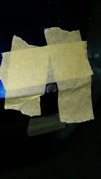

Ho visto la foto, se posso permettermi di consigliarti:
1) la nastratura è troppo vicina al danno
2) generalmente quando si corregge un danno, si va a lavorare una zona molto più ampia per poi sfumare
3) ti servirà stucco, primer, fondo, vernice, trasprente
4) ci sono dei bei tutorial in inglese su YouTube, sono sicuro che li troverai utili, dagli uno sguardo
5) se fai un buon lavoro registrarlo e mettilo sul canale ;)
Sì, certo, perché ero partito con l'idea di applicare il convertitore solo sul danno e poi ritoccare a pennello solo lì.
In caso di ritocco "serio", agirò ben diversamente.
