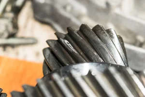

La cassa del differenziale era incisa da un frammento di acciaio, in bel graffio che non è il massimo lasciare...
ai1118_photobucket_com_albums_k616_sfasato_Cambio_20Peugeot_20ef964ed0e21315b3d3051aeb00ab6d79.jpg
Ecco allora che con il dremel consumo il metallo sporgente
ai1118_photobucket_com_albums_k616_sfasato_Cambio_20Peugeot_2048c169ffb210c30d0bf8fe2e61130b52.jpg

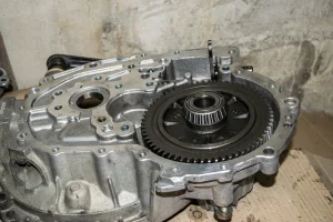

Il differenziale a dimora
ai1118_photobucket_com_albums_k616_sfasato_Cambio_20Peugeot_20106_DSC_3533_jpg_original_.jpg
Un lavoro un po' approssimativo fatto con il dremel, ho cercato di sistemare il dente che in un punto era piegato a causa di un frammento di acciaio, purtroppo il pezzo nuovo veniva 300 € più IVA e non era pensabile spendere tale cifra.
ai1118_photobucket_com_albums_k616_sfasato_Cambio_20Peugeot_20106_DSC_3539_jpg_original_.jpg

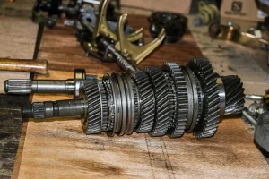

L'albero secondario completo in attesa di ricevere il cuscinetto
ai1118_photobucket_com_albums_k616_sfasato_Cambio_20Peugeot_20106_DSC_3532_jpg_original_.jpg

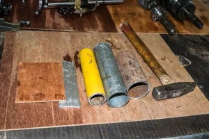

E gli strumenti altamente professionali indispensabili per montare i cuscinetti senza sollecitarli e comprometterli
ai1118_photobucket_com_albums_k616_sfasato_Cambio_20Peugeot_20106_DSC_3531_jpg_original_.jpg
