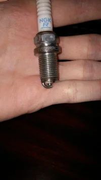

Ho controllato le candele ma la prima non ne vuole sapere di entrare bene infatti il motore di tanto in tanto borbotta... ora scendo per riprovare a metterla correttamente e vi posto una foto cosi vi faccio vedere le condizioni che a mio avviso sembrano da sostituire

La candela è massacrata.
E non sembra avere solo 35000 km.
L'elettrodo potrebbe anche essersi deformato per calore, da quanto ne so. E sicuramente non ha più il gap corretto.
No no assolutamente non le ho nemmeno sbattute figuriamoci lasciate cadere...
