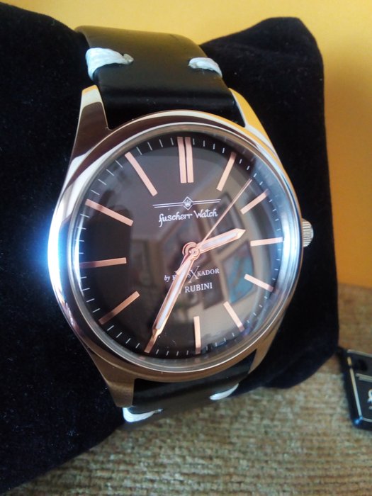

Per chi volesse provare l'ebrezza di un meccanico carica manuale, con dimensioni umane (38mm di cassa esclusa corona) qui ce n'è uno nuovo a 60 euro spedito:
https://www.amazon.it/Orologio-FUSHERR-CARICA-MANUALE-Rubini/dp/B07P9YYCNB
P.s.
non so ne dove venga fatto, ne che cosa monti, ne se sia valido.

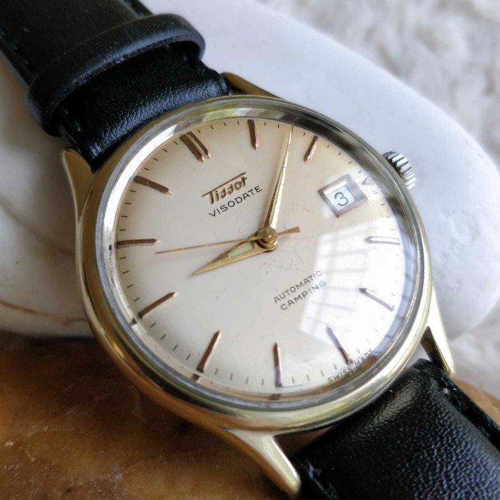

Bello soprattutto quello con dial chiaro, ma c'è scritto Tissot?

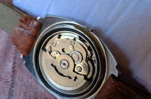

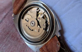

Avrei voluto aspettare un po' (soprattutto per riempire le tasche in ottica di una spesa) ma il cinturino da ceduto tre volte e non voglio correre il rischio che si sganci improvvisamente. Ho deciso anche di lasciarglielo per un ripristino completo del cristallo e della cassa, nonché una pulizia generale, ma soprattutto perché c'è qualcosa che non va col movimento: tende a perdere parecchio nell'arco di una giornata.
Domenica mattina l'ho ritrovato 3 minuti indietro, e non è assolutamente accettabile. La racchetta, come si nota, era totalmente spostata verso il meno, così ho tentato di regolarlo ma non riesco a fargli fare meglio di 2-3 secondi l'ora che, per un orologio revisionato nel 2015, è comunque un po' troppo (e, alla fine, anche accettabile nell'arco di una giornata). L'orologiaio mi ha sconsigliato di effettuare una revisione ora e di iniziare a ripristinare la parte estetica. Ho parlato con chi me l'ha venduto e mi ha detto che l'orologio è stato fermo per più di un anno e di indossarlo che, a detta sua, dovrebbe assestarsi. Il tutto è strano perché dentro è pulitissimo e il crono comparatore è a -0,3 secondi con un bel tracciato ordinato.
Che sia questo il motivo? Non so, spero di si.
il rischio dell'usato è questo, comunque se non sei soddisfatto e nell'annuncio era scritto che marciava regolare puoi sempre chiedere un rimborso.
@marcello a dire la verità durante il giorno si stabilizza, però c'è comunque lo scarto della notte che è importante.
@Monatto purtroppo il rimborso è a discrezione del venditore nei casi di vendita tra privati e di prodotti usati. In ogni caso si è detto disponibile a venirmi incontro nel caso ci fosse bisogno (speriamo di no). Vi tengo aggiornati.
eBay.. si c'è la protezione acquirenti di PayPal. Ricordo che il Seiko bianco, che avevo fino a pochi giorni fa, appena preso andava malissimo. Si fermava e perdeva un minuto ogni due minuti, un disastro praticamente. Però continuando a farlo andare, dopo qualche giorno, non andava nemmeno più così male, considerate le condizioni di partenza.
Credo che possa essere lo stesso caso per questo orologio.
Tra l'altro, perdonatemi, non ho raccontato l'altra metà della storia (sono fuso, dopo domani ho un esame e sto studiando tutto il giorno).
Ho poi anche provato a regolare l'orologio e la situazione era comunque migliorata, tant'è che oggi l'app calcolava +35 secondi al giorno. Direi accettabile.
Sotto ci sono due foto: la seconda mostra la racchetta molto spostata sul meno, così come mi è arrivato. La prima è l'ultima regolazione che ho fatto. Non si può dire che non l'ho spostata poco.
