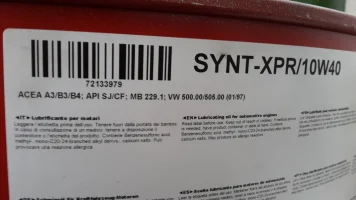

Salve a tutti,chiedo un parere su questo olio di cui vi allego l'etichetta:
Non è "niente di speciale". Dove intendevi usarlo?
Confermo che si tratta di un olio un po' "arretrato", la specifica api sj è vecchiotta, antecedente al 2001. E' un olio che può andare benino solo su un motore datato.

@Fede ELX un 10w40 in api SJ è un olio con specifiche di vent'anni fà, niente di speciale come ha detto pike, è un olio già sorpassato persino per un fire di quindici anni fà.
P.s. per curiosità, che marchio è, Q8-Roloil per caso?
non per altro, ma come xpr 10w40 c'è anche royal purple, ma sarebbe un mutuo, visto che dalla foto mi sembra un bidone da 200 lt. :D
Allora scusate il ritardo:Happy:comunque si @terzimiky,fa parte del gruppo Q8,la foto è del fusto da 200L che abbiamo in officina,lo stiamo usando da poco,e @Pike lo sto usando sulla mia punto 75 del '94 e qualche altro parente/cliente con macchine vecchie o per così dire "da battaglia".

Con tutto il rispetto per queste due auto secondo me hai fatto una colossale fesseria. Non credo che si "accontentino" di un API SJ. Poi magari avete beccato il fusto di schifezza ma... Secondo me avete sbagliato olio sia per la 188 che per la Kalos.

@Fede ELX ha detto correttamente pike nella sua risposta e mentre potrebbe essere plausibile un api SJ in una macchina del 94, è fuori specifica per le altre due. Non ha senso acquistare un bidone a basso prezzo per mettere un olio di vent'anni fà e farlo consumare a litrate ai motori, è meglio mettere un olio più recente ove le sue specifiche reggono al passare del tempo e dell'usura, che se accoppiate poi ad un uso giusto del motore e ad una corretta manutenzione, si ottengono buoni risultati.
Ovviamente poi, non bisogna nemmeno persistere ad usare questi oli se non ci si ferma a capire il perchè il motore continua a consumarne. In quella del 94, è probabile visto l'alto consumo che avrai il motore da rifare, ma a questo punto, tanto vale tentare con un flush se ci fosse la possibilità di riesumare le fasce incollate e togliere un pò di morchie. Nelle altre due auto poi, non ci va messo di sicuro quell'olio, visto che aiuta solamente a fare più sporco e meno lavoro di contenimento dell'usura.
