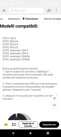

Ma non ci sono blocchi tramite password, basta ovviamente premere il tasto per attivare la memorizzazione e subito trasmettere il codice del telecomando, poi si blocca altrimenti ognuno memorizzerebbe un suo telecomando. I telecomandi universali però almeno quelli fissi sono indipendenti dalla centralina, copiano semplicemente il codice di un'altro telecomando.
EDit: ho provato ad informarmi sui rolling code, in effetti non si duplicano semplicemente come i fissi, ma si deve memorizzare il lorro codice sulla centralina. Nel nostro caso leggo dal manuale pubblicato che si deve premere il tasto PROG/RES sulla centralina e poi trasmettere il segnale col telecomando. Con uno universale è possibile che si debba prima copiare il codice del telecomando originale, mettendoli affiancati e premendo i tasti del nuovo nella sequenza indicata e sucessivamente trasmettere questo codice col nuovo alla centralina dopo aver ovviamente premuto PROG/RES
