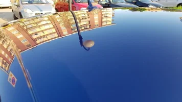

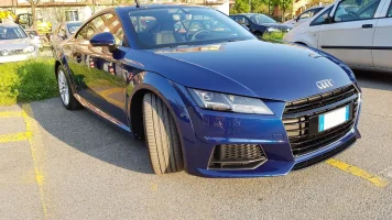

lavoro finito, lavaggio asciugatura e lucidatura a mano circa tre ore prendendola comoda adesso è come la volevo dopo l'inverno ripeterò il trattamento. l'unico intoppo è derivato dalla pulitura cerchi in lega, le pastiglie lasciano veramente tanto sporco credo che la prossima spesa sarà per un prodotto adatto

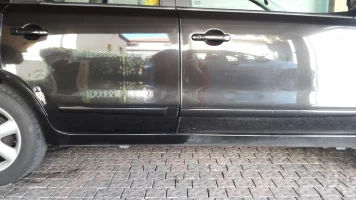

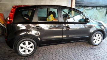

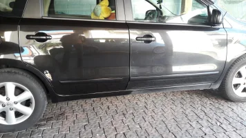

uno specchio bravo, certo che tutto a mano è una bella fatica io ti consiglierei di prendere una lucidatrice;)
(se hai qualche foto del prima tanto per capire la differenza) che prodotti hai usato?
samuele
Fiat punto 1.2 16v -01- / Fiat Punto 1.2 16v -99-
Tutti prodotti sonax , purtroppo del prima non ho foto ma dalle prime due lo si vede abbastanza

lavoro puramente "state of the art". clapclapclapclapclapclap
yuko
FIAT Panda Easy 1.2 69CV 8V (08/2016) / Toyota Auris 1.8HSD 136CV (11/2015)
Sì certo, sicuramente è un colore che riflette parecchio, come il nero, però la profondità e la perfezione del riflesso con un buon lavoro si riescono ad aumentare rendendola uno specchio vivente :D
