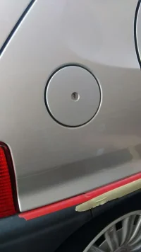

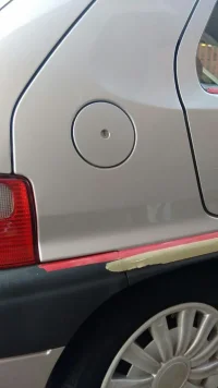

Pensavo di lasciare ologrammi usando il tampone bianco (è il più duro) con il Polish da taglio ma non ho fatto nessun alone, forse perché per paura di far danni sono andato molto tranquillo.. piuttosto che tagliare troppo preferivo fare un passaggio in più.
Ieri sera ho finto completamente un saxo molti graffi sono riuscito a scaricarli altri invece a toglierli del tutto.
Vi metto le foto del secondo tentativo di rimozione graffi su saxo
ai1156.photobucket.com_albums_p574_carlonv_Mobile_20Uploads_IMG_20160925_143617_zpspahomlro.jpgai1156.photobucket.com_albums_p574_carlonv_Mobile_20Uploads_IMG_20160925_143605_zpswrhgppti.jpg
