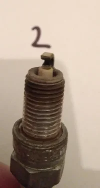

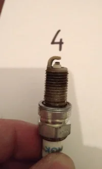

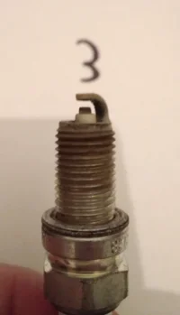

E ora.. showtime!
Disposizione dei cilindri come sopra, numerazione per l'ispezione.
Si apre il toto-chilometro: a quanti km sono state smontate?
E soprattutto: si accettano commenti e valutazioni.
Auto a metano... ci si aspetta di trovarle pulite, e questo inganna l'occhio. Ma guardando lo stato degli elettrodi, direi almeno 40k km.
Hai misurato il gap di queste?
Sono come quelle della mia panda occhio e croce un 30k km
Magari hanno 70k km
No, allora ho sparato basso. Con tutto quel gap, e' piu' corretto il kmetraggio indicato da Kite.
Comunque, 0,7 su quelle nuove, non sta ne' in cielo ne' in terra.
Non essendo stato considerato da altri svelò l'"arcano di cui non vi frega un... " Le candele smontate hanno 46k km circa.
Oggi ho fatto il secondo pieno post cambio, con un miglioramento del 5% circa dei km con un kg di metano. Non ritengo particolarmente significativo il miglioramento, di base questo è uscita azioni possono esserci con i vari usi della Panda e quindi non riesco a gridare al miracolo.
Però un miglioramento di regolarità e di progressione lo riesco avvertire per quanto piuttosto contenuto. Banalmente, l'automobile sembra semplicemente più liscia, meno predisposta a strattonare o ad essere irregolare.
Probabilmente se avessi smontato le candele è regolato di nuovo il gap avrei potuto fare altri 10/15.000 km, e probabilmente con queste NGK applicherò questo criterio: tra 30000 km smonterò regolerò di nuovo il gap a 0.7 mm.
