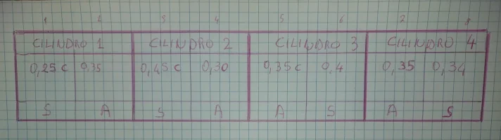

Dei 4 errori usciti lunedi sera (P0302, P0304, P0101 e P0106) andando a resettarli e tornato solo il P0106...sia ieri mattina (resettato) che stamattina (resettato).
Ora... non saprei dire se l'errore segnalato dopo 8 mesi dal problema sia la causa o l'effetto del problema stesso. Certo in queste condizioni è sempre piu inguidabile....
Ad ogni modo, tiro una linea e ricomincio da capo coi controlli.
Spero questo fine settimana di aver tempo e modo per ricontrollare il gioco valvole...poi ragionerò sul sensore, a seguire su cavi/bobine ecc. ecc.

solo che non registriamo non serve andare in giro con l'auto vediamo solo se è tutto ok a livello di valori che ho scritto sopra che non sono fissi ma possono variare in base allo stato d'uso del motore e dove viene effettuata la misurazione se al mare in montagna in pianura ad esempio abbiamo verificato che con valvole di aspirazione registrate male la pressione al minimo era piu' alta del dovuto, le misurazioni sono semplici ma non sempre semplici da decifrare, ecco perchè ho suggerito un esame tramite tester piu' intuitivo anche se non risolutivo pero' si capisce se il sensore lavora o meno
