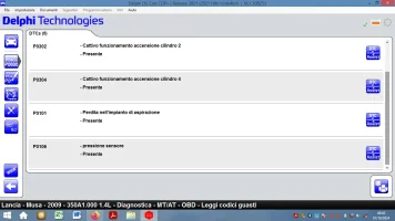

Questa mattina ho collegato la diagnosi e.....udite udite...finalmente dopo più di 8 mesi la "signora" si è decisa a dire qualcosa e mandare finalmente qualche messaggio di errore.....
In effetti anche troppi.....e tutti assieme poi; vi allego la schermata della diagnosi.
Abbiamo sia problemi di accensione sul cilindro 2 e 4 che il P0101 (perdita nell'impianto di aspirazione) che P0106 (sensore di pressione sul collettore)...
Sugli errori P0101 e P0106 ho già visto che si apre un mondo di discussioni...affrontato anche qui
Premetto che nè un istante prima né un istante dopo che si è accesa la spia fosse successo "qualcosa".....la macchina chiodo era......e chiodo è rimasta, ma almeno adesso parla!! (e ripeto, in 8-9 mesi di problemi non aveva mai segnalato un singolo errore!)
Non so che pensare......forse l'ennesimo reset dei parametri autoadattivi di sabato le ha smosso qualcosa e le si è sciolta la lingua.....o è stato solo un caso.....o stavolta i valori erano particolarmente sballati.... anche se, come ho detto, non c'era niente di diverso dal solito....
Beh...che dire..almeno adesso abbiamo una traccia su cui lavorare (intanto li ho resettati...così vediamo se escono di nuovo)

La bobina è monoblocco o sono due bobine a lato testata?
Le candele 2 e 4 sono state ispezionate?
....per iniziare ho provato a staccare il connettore del sensore di pressione.....e appeno accendo l'auto mi esce l'errore P0105 (non P0101 o P0106 usciti ieri sera in marcia).
In condizioni normali...al minimo legge un valore attorno ai 300-400mbar.

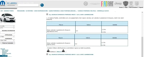

Ad ogni modo...nel we se ho tempo vorrei ricontrollare il gioco valvole; in rete ho trovato i valori per il 1.4 8V (v. allegato); 0.3 in aspirazione e 0.4 allo scarico.
Leggo in giro che nel caso del GPL si aggiunge uno 0.05...ovvero 0.35 in aspirazione e 0.45 allo scarico; certo sarebbe curioso perchè con quei 5 centesimi di gioco in più ci sarebbero 5 centesimi di alzata delle valvole in meno, quindi in linea teorica "meno" aria che entra e gas che escono con "più" fatica.....proprio l'ultima cosa di cui ho bisogno ....LOL
battute a parte, qualcuno ha (o riesce a trovare) qualcosa di più ufficiale, tipo manuale di officina), per il motore 1.4 8v 350A1.000 1.4 8v ma espressamente GPL/LPG della casa (ovvero ecochic per Musa/Ypsilon)
