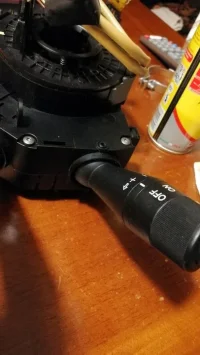

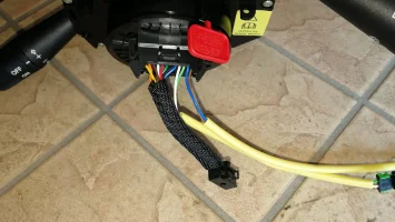

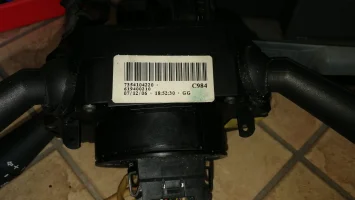

Alcune foto

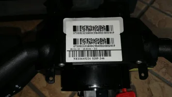

Pezzo nuovo e pezzo vecchio
Notare che il codice del ricambio vecchio è quello che finisce per 422. L'auto è del 2007, quindi è pura fortuna se si è rotto a 12 anni di distanza...

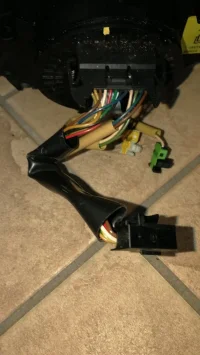

Qui la differenza più evidente tra vecchio e nuovo (altre saranno sicuramente nel famoso cavo spiralato)
Vecchio
Nuovo

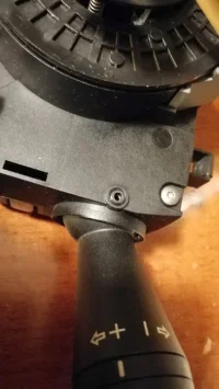

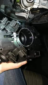

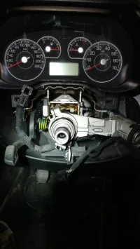

E alcuni particolari del piantone e del retro del devio

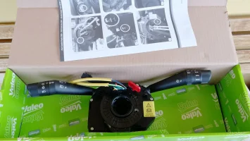

Ho preso un Valeo (che poi anche l'originale è Valeo) su amazon.
Questo
VALEO VA251625 Devio Guida https://www.amazon.it/dp/B00DYZXMYY/ref=cm_sw_r_cp_apa_i_T4s4CbPY7SPFZ
Che corrisponde, tra i codici elencati nel precedente messaggio, a quello che termina per 315.
Arrivato.
È datato 19/01/2019. Spero che sia la versione più aggiornata, quindi.

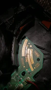

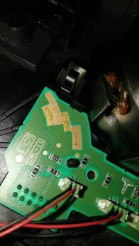

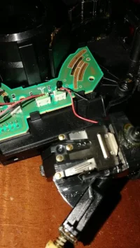

Dato che avevo la vena creativa LOL ho aperto anche il mio vecchio devio. E ho trovato situazione simile.
Stavolta però ho fatto le foto:
Vedete quanto sono lercie le piste striscianti? Sta a vedere se la pulizia è sufficiente a ripristinarne il funzionamento o se sono consumate a tal punto da non stabilire più il contatto.
Comunque ecco anche la pista del tergi, in condizioni migliori, ovviamente, perché viene usato molto più di rado.

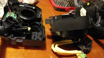

Ed infine le differenze che rendono non trapiantabile il cruise sul modello senza.

La difettosità del componente non è dovuta alla componentistica elettronica, ma l'insufficiente incapsulatura che ha consentito l'entrata dello sporco, facendo fallire il contatto strisciante.
Una volta pulito e riassemblato avresti risolto il problema, ma avresti fatto ripartire da zero il timer prima di riscontrare il problema.
Vedi l'allegato 29298 Vedi l'allegato 29299 Vedi l'allegato 29300
