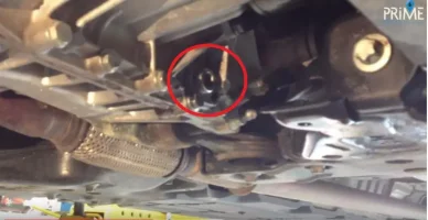

in sostanza come gia discusso nel forum hai cambiato parzialmente l'olio in quanto lo smeriglio e una certa quantita d'olio e restata nel differenziale non avendo svitato il tappo di scarico situato sul differenziale..
mi scuso per l'informazione sbagliata, avevi perfettamente ragione, infatti non avevo mai capito dove fosse il tappo con la calamita.
