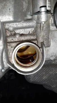

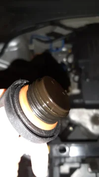

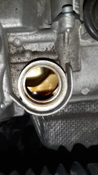

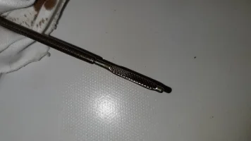

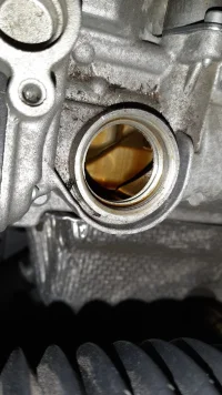

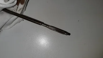

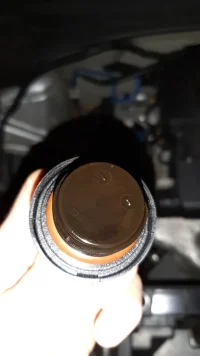

Chiedo per arricchire il mio sapere! Allora ho fatto il tagliando ché avevo si e no 33-34k km se non ricordo male. Ora ne ho 37.700. Oggi controllo l'olio dopo che l'auto era ferma da una notte e trovo l'olio a poco meno di 3/4 dell'astina. Ricordo che al tagliando l'avevo messo che stava trà 3/4 e il massimo. Ora per 3-4k km come consumo olio com'è? Basso? Nella norma? Alto?
Mi baso sul mio LUM dato che dovrebbe essere quasi identico: fra Min e Max dovrebbe esserci circa 1 litro d'olio, arrotondiamo e supponiamo che ti abbia consumato esattamente 1/4 quindi 0.25 litri.
Arrotondiamo anche il numero di chilometri per difetto, consideriamo 3.000 Km percorsi.
Supponendo che il consumo d'olio prosegua in maniera uniforme, a circa 10.000 Km saresti più o meno al minimo dell'astina, non mi sembra un consumo esagerato, specialmente considerando che di lì a breve dovrai ripetere il tagliando, quindi al massimo dovrai fare un piccolo rabbocco di sicurezza.
vi dirò.. per mia esperienza sulla gpunto 1.2 che avevo.. tra min e max ci sono 500ml
Anche a me, durante i rabbocchi, sembrava che servisse meno olio per raggiungere il max, però non ho avuto modo di verificarlo con precisione..!
In ogni caso il calcolo approssimativo dovrebbe rimanere valido: se consuma più o meno 1/4 di astina (pure se fossero 0.125 L) in circa 3.000 Km, arriverà sui 10.000 Km con il livello dell'olio quasi al min, il che mi sembra abbastanza buono
Mi era venuto il dubbio perchè adesso ho il motul x clean 8100 5w40. Prima avevo il selenia kpe 5w40 e non ne aveva mangiato nulla. O almeno sembrava
cmq secondo il LUM il controllo corretto è dopo almeno 5 min dopo aver spento il motore a macchina calda... a freddo l'umidità può sfalsare il livello
Ogni modo questa è la situazione fotografata a quasi 38.000km circa 3-4k km dopo il tagliando a motore fermo da 4-5 minuti!
