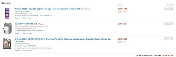

Il sintoflon rapidfluss è un buon prodotto, anche se offre meno prodotto rispetto ad altri; ma per il flush le formulazioni dei prodotti sono molto simili tra di loro e quindi sia M19 o il Wynn's o il mannol, l'importante è rispettare le istruzioni d'uso.
Questo è il carrello della spesa, entro settembre faccio tutto. Grazie ancora a tutti coloro che sono intervenuti in questa discussione, vi terrò aggiornati con i livelli!
