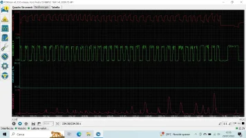

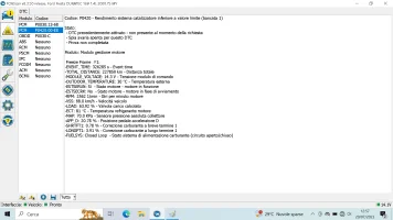

Allego anche lo screen sia dell'errore completo che la rappresentazione dei nuovi grafici (pare che non siano diversi da quando mi hanno fatto l'intervento)
Ovviamente la foto "2500 bnz" riguarda a benzina e l'altro per il gpl

Riformulo riguardando foto della sonda e grafico: mi sembra che la sonda sia al 99% difettosa.
Se ne hai un'altra prova a sostituirla.

Non riesco a capire perché la sonda a valle rimane a 0,42v, è impossibile. Senza il catalizzatore il grafico dovrebbe essere la copia di quello sopra e anche col catalizzatore dovrebbe essere molto diverso.
Non riesco a capire che diavolo hanno combinato
Nei miei grafici dei post precedenti e quindi prima dell'intervento al catalizzatore, se non ricordo male è molto simile alla situazione attuale o sbaglio? Non ho mai capito la corretta lettura del grafico.
Comunque vedevo questo video, dice che quella a valle se da un valore fisso, sta funzionando... Non capisco

Intanto ti faccio vedere questo primo video. Si tratta della mia macchina con catalizzatore esausto e non più efficiente.
Come puoi vedere la seconda sonda tende a copiare in maniera fedele la prima, questo perché il catalizzatore non è funzionante.
Appena metto le mani su quella di mia mamma ti faccio il video col catalizzatore funzionante, in ogni caso è già evidente che hai qualcosa di anomalo sulla seconda sonda e non capisco il perché.

Sono appena tornato a casa ed ho analizzato il codice di di errore per la spia motore nuovamente accesa, credo che il meccanico aveva ragione sul fatto che la sonda che avevo era difettosa. Mi da errore inerente al sensore questa volta (errore p0136, circuito aperto praticamente). Mi da sempre quel valore anomalo che dicevi @galerio995 . Appena si raffredda la macchina provo l'altra sonda che dicevo
P0136 Bank 1 Sensor 2 relativo alla lambda a valle che sembra essere andata alle quaglie.

Aggiornamento: stamattina sono tornato dal meccanico per parlare dell'errore con spia motore (errore p0420), per farvela breve dopo aver spiegato la situazione su cosa c'era scritto sulla ricevuta e la realtà dei fatti, è stato chiarito che si è trattato di un malinteso sul reale lavoro effettuato sul catalizzatore, cioè che per "pulito" si intendeva dire "rimosso".
