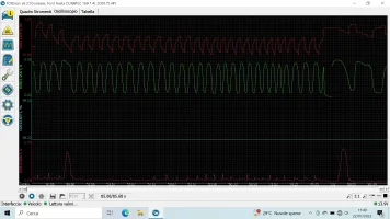

Allora ragazzi, ho fatto il test grafico. Innanzitutto mi è rimasto in memoria un errore riguando la lambda: p0030
Forse nei vari test non hanno resettato la centralina.
Questo è il grafico a macchina calda a benzina a 2500rpm. Pare che la sinusoide della sonda a valle sia piatta, è un buon segno ? A gas non sono riuscito a fare lo stamp perché ho il serbatoio vuoto. Però posso dirvi che a gas era più più ambia la sinusoide, diciamo il doppio dei valori (parlo sempre della sinusoide a valle mostrata a benzina come nell'immagine).

Guardando il grafico non mi sembra ci sia nulla di anomalo nella sonda a monte (puoi recuperare anche quello della sonda precedente e quello della sonda originale per favore?). Nella sonda a valle mi viene da pensare che abbiano messo un riduttore di flusso, in modo da non fare accendere la spia. Riesci a fotografarla?
Comunque è un valore a prescindere assolutamente anomalo e se non si accende la spia avaria entro 30/50km mi pare un miracolo.
Puoi riprendere anche i valori LTFT provate ad auto calda e a 2500 giri e poi al minimo per favore? Perché il grafico in alto, ad occhio, non mi sembra troppo normale.
