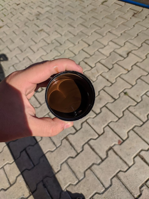

https://i.postimg.cc/m2VSygxf/IMG-20191021-150408.jpg
Devo dire che questo canister di recupero vapori olio mi sta piacendo ed è stata un'ottima idea (credo fosse Max69 a proporlo).
Nel giro di 3500km circa ha raccolto tutto quell'olio che altrimenti sarebbe andato dritto nel collettore e nei cilindri, andando a sporcare mezzo mondo. Credo sia una modifica che abbia senso fare su più o meno tutte le vetture, soprattutto le nuove GDI che soffrono di depositi sulle valvole.
La terrò sicuramente.
galerio995
2002 Ford Fiesta, 1.4 16v, 80cv - 2007 Fiat Doblò 1.3mjt 75cv
Come vedere il canister per il recupero vapori olio c'è ed è ben funzionante ed ogni mese lo svuoto.
Chissà quanto olio si è 'risparmiato' il mio motore, avrei dovuto quantificarlo.
La settimana scorsa ho fatto il tagliando e riempito la coppa leggermente oltre il massimo (di 200cc circa) perché mi serviva un contenitore nel quale mettere l'olio vecchio. In meno di una settimana ho già percorso circa 500km e il livello dell'olio rimane ancora lì, leggermente sopra il livello del massimo.
Mi aspettavo che l'avesse già consumato, invece è ancora lì.
Ricordo a tutti che provengo da una esperienza disastrosa con lo Shell HX8 (ne consumavo 1 litro ogni 750/1000km se non ricordo male) e al cambio successivo volli provare il Valvoline 5w50 che ha fatto il suo ciclo (10000km) e al cambio olio di qualche giorno fa ho messo un ENI ISINT 5W40, un olio con specifiche nella media.
Non riesco ancora a capire perché e come lo Shell veniva tracannato così tanto, roba da motore completamente finito e da buttare. Forse una partita difettosa o mal conservata, chi lo sa.
Vediamo come va, vi tengo aggiornati.
