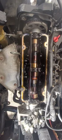

Questa è la situazione delle punterie a circa 55 mila km, dopo già 2 miei tagliandi regolari.

niente di preoccupante, solo lacche sulle cammes, dovute al crollo degli additivi. Basterebbero 2/3 cambi d'olio ravvicinati con lo shell helix HX7 5w40 che ti aiuterà a ripulire un pò il motore. imho

  • ora niente flush. Se hai modo di ispezionare lo stato dell'albero a camme (telecamera endoscopica con luce incorporata) lo terrei controllato in futuro con fotine di confronto delle stesse zone
