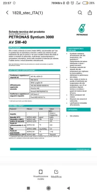

    142,8 KB · Visite: 28

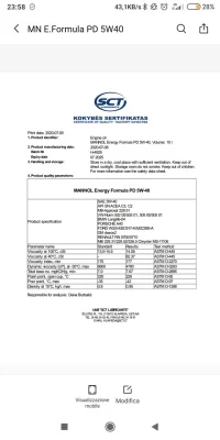

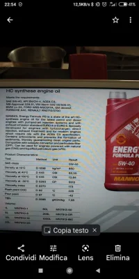

Nel Picasso provai diversi marchi di olio, il castrol fu l'unico che in inverno mi faceva una quantità industriale di condensa, niente di grave, ma altri marchi 0 condensa. Io al tuo posto proverei il mannol
E dove potrei trovarlo il mannol?
In internet non so quanto fidarmi. E soprattutto non trovo la scheda tecnica che hai fotografato 😅
Lo trovi su eBay e su Amazon, sono diversi anni che prendo olio online, perché no.
Anche il Petronas lo utilizzo con soddisfazione.
