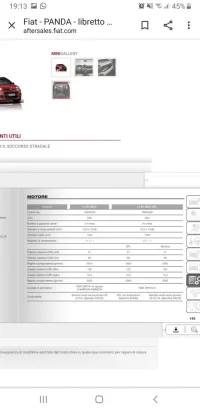

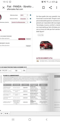

È incredibile mi sono scaricato il lum di una panda immatricolata a novembre 2019
Il motore è sempre il 169A4000. Identico a quello della mia punto. Ma su quella panda effettivamente vogliono un 0w20.
Cioè per quanto poco me ne intenda io non metterei mai un 0w20 sulla mia punto. Okei che a freddo protegge di più. Ma a caldo protegge meno. O sbaglio? @terzimiky
L'ho letto su eLUM, in un addendum al libretto di uso e manutenzione della Ypsilon. L' addendum è presente dal libretto di Giugno 2018 e secondo un sito di autoricambi la raccomandazione è cambiata da aprile 2019. Passare da un 5w40 a un 0w20 mi pare un cambiamento importante. Non so se siano cambiati componenti e tolleranze del motore. Comunque la confezione dell'olio è stupenda.
Eh ma a quale scopo se il motore è sempre quello?
