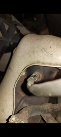

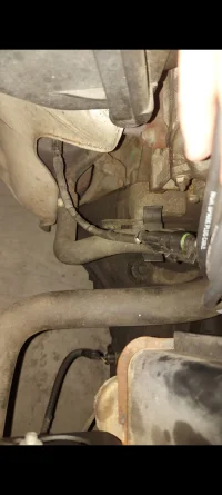

si certo hanno i cavi di diversa lunghezza . ma ricordero' sicuramente male dicendo che la sonda corta è quella precat, pero' se ti inchini un attimo sotto vedi se hai anche la seconda.. oppure leggi il punto V9 sul libretto dove viene indicato il tipo di specifica hai come direttiva
Scusate oggi sono andato vedere in garage..ma la sonda lambda pre catalizzatore è questa?
Si, è quella. In base a questo esploso:
La Punto 1.242 16V. Euro 2 ha solo una sonda Lambda, indicata nel disegno con il numero 2:
46751082​
SONDA LAMBDAM501
Dove la dicitura " M5 " indica il tipo di motore ( Euro 2 ) e la dicitura " 01 ", indica che è presente una sola sonda Lambda.
Il codice di questa Sonda risulta essere: 46751082 . MA....occorre SEMPRE SAPERE il telaio della tua Punto per verificare l'esattezza del codice che ho immesso.
La tua Punto di che anno è ?
E di gennaio 2000
Ho visto solo questa in effetti

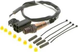

Nel commento mi riferivo al connettore dove nelle "sonde universali" non e' cablato
    7,6 KB · Visite: 12
A ok grazie.
