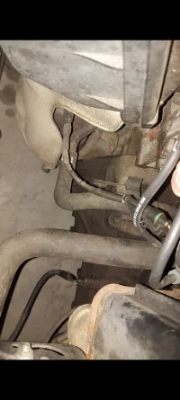

Scusate oggi sono andato vedere in garage..ma la sonda lambda pre catalizzatore è questa?
Sembra che posso cambiarla senza cambiare nulla..
    138 KB · Visite: 61
al massimo si smonta il carter di protezione che sta davanti al cat ma nulla di piu'
