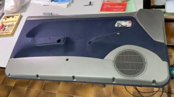

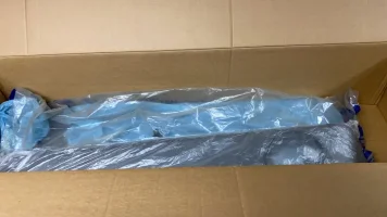

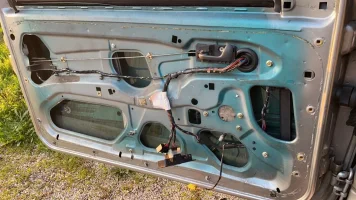

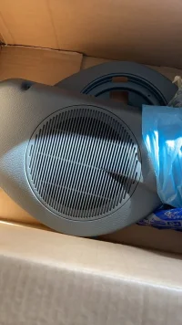

Salve a tutti, aggiorno la discussione, attualmente ho comprato, perché si ci sono riuscito a trovarle ad un ottimo prezzo aggiungerei su due siti diversi, le tasche con alloggio casse per la tre porte incredibile ma vero, purtroppo senza coperchietti, ieri sono riuscito a reperirne uno allo sfascio con tanto di cablaggio che ha entrambi gli spinotti anche per gli specchietti elettrici ma aimè era di un solo sportello ovvero il lato guida, fortunatamente aggiungerei, adesso per completare il mio upgrade mi manca il cablaggio lato passeggero ed il coperchietto, gli specchietti elettrici sono la cosa più difficoltosa perchè appunto mi manca la pulsantiera, che costa un occhio della testa, ed il cablaggio, gli specchietti in sè non sono un problema su autodoc li vendono nuovi a 20 euro l’uno.
Allego foto dei ricambi da me reperiti
Ah e visto che ci sono cerco un coperchietto lato destro ed anche il cablaggio per chi li ha e vuole vendermeli🤣

il cablaggio lato passeggero si puo' anche realizzare perchè in fordo sono solo 3..4 fili, quello piu' complicato è lato guida perchè comprende anche il cablaggio del joistik, se come sembra di aver capito lo hai trovato sei quasi apposto, quale pulsantiera ti manca?
Fiat punto mk1 1.2 75cv elx gpl 1998
La pulsantiera degli specchietti ed il coperchietto della tasca lato passeggero
Lato guida il cablaggio è completo, fortunatamente è andato perfettamente perchè era montato su una 5 porte, a quanto pare la fiat usava gli stessi cablaggi indipendentemente dalla quantità di porte della vettura, ed in più mi stavo chiedendo se il cablaggio della mk2 abbia lo spinotto uguale perché della mk1 su internet cablaggi non se ne trovano, ho visto però che il presotto che va alla serratura è identico al mio quindi chissà magari i cablaggi sono gli stessi

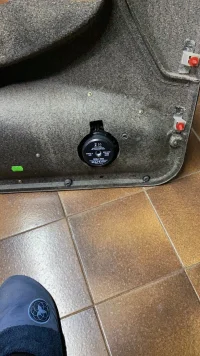

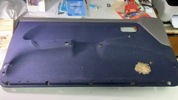

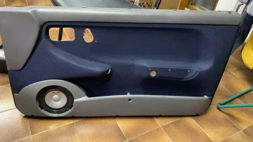

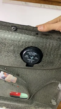

tasche montate, allego foto della modifica ai pannelli e lavoro finito,purtroppo mi manca il coperchietto lato destro, spero di avere fortuna come l’ho avuta con il sinistro e di trovarla in uno sfascio
Poi avevo pensato per il comando degli specchietti, siccome la mostrina a quanto pare è un altro ricambio introvabile, di prendere uno della grande punto o lancia y che a quanto pare sono tutti uguali, forare il bracciolo sotto i comandi degli alzavetri e dovrebbe uscire un lavoro pulito, ho anche le frese con cui ho bucato i pannelli quindi non dovrebbe essere neanche tanto difficile, poi chissà, la fortuna è cieca quindi non si sa mai

Un po' piccoli quei fori, fiat li aveva fatti più grandi. Non lo so ma credo per far "respirare" il woofer.
di questo non ne capisco proprio perché non sono informato molto, come spunto per praticare i fori ho tracciato la circonferenza basandomi sul foro della tasca, magari saprai darmi qualche dritta, però siccome per me è la prima volta e diciamo che ho sperimentato mi reputo abbastanza soddisfatto,
TronicTrue
Grande Punto 1.3 mjt 90cv 2006 - Modus 1.2 75cv 2006
Ok, per ora non toccherei nulla, tra una settimana dovrei andare da mia madre dove sono i resti della mia 176 e farò una foto al pannello da dietro con le misure.
