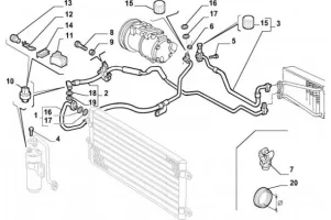

Credo sia difettoso il pressostato...stamattina dopo20min accesa perfetto percorso con a.c. mi fermo al minimo1pppmin e a.c. perfetta arriva a 9° di termometro a 2 di velocita e ricircoko... Se pressostato difetta sbilancia igni cosa... Che ne pensate? Ok avro' perdite da tubo e oring ma pressostato dopi20anni può essersi starato
La mia idea: cambio un tubo che ho visto ha una specie di puzzicatura punto da un cacciavite pare e cambio tutti oring ed il pressostato..andra' poi bene ne son sicuro. . il pressostato è vecchio tipo e quindi è certamente starato... I turafalle sono per microperdite e oddio ci oebso seriamebte a metterlo stavolta sai??? Alla fine potrei risolvere anche grazie ad un turafalle...grazie di questi vostri preziosissimi consigli.
Tubo nr.1 pare sul corpo abbia rocevuto una piccola botta per togliere oribg col cacciavite..spuegherebbe la perdita.

Aggiornamento: oggi meccanico... Era spanato il pressostato montato sul f.essiccatore... Lo dovrei aver spanato altra volta che l'ho cambiato con il condensatore e quindi perdeva... Più 2 oring montati male che erano rovinati... Che vi dico... Proverò la sua durata...ormai sono scaramantico. Non avevo grandi problemi ma per far da solo ho perso tempo tanto e denaro tanto..ok il fai da te ma a volte bisogna andar da un professionista...e' una grande lezione di vita.
