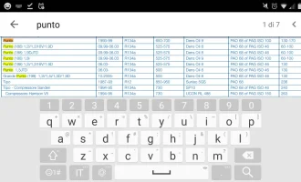

Di gas ne andavano 500 come da modello nel macchinario...presumo poi, entra anche olio... Altre linee guida dicono 525 575 gr ... Precedente ricarica mi duravan 1mese e mezzo...
