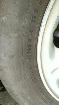

Si dovevo infatti dare un occhiata al libretto di circolazione, stasera ci guardo, comunque elcaiman sicuro al 100% che quelli montati sono da 13
Fiat Punto mk2 1.2 8v (60 CV) 5 porte 2000/2001 white

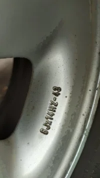

Ecco qui se può bastare, così se potete consigliarmi su che cerchi orientarmi anche se una mezza idea già c'è lo con dei cerchi visti allo sfascio ancora immacolati Fiat
La misura secondo me più "sensata" è il 165/70 R14. Quella che ti piacerà di più probabilmente è il 185/60, sempre R14.
Per il primo occorre un cerchio con canale da 5", per il secondo da 6". Per entrambe le misure, sempre se li trovi, dovrebbero poter andare bene anche i 5,5", ma sarebbero un po' troppo larghi per il 165.
