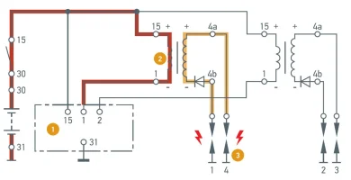

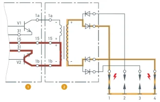

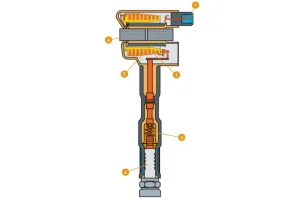

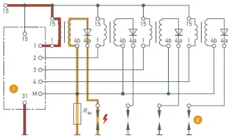

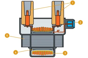

ho trovato sulla rete delle illustrazioni molto intuitive sulle bobine
a doppia scintilla
1646296846624.jpeg _ 1646297099158.jpeg _
a quadrupla scintilla
1646296907744.jpeg _
a singola scintilla
1646296964052.jpeg _ 1646297006564.jpeg _
l'articolo completo lo trovate a questa pagina:
https://www.hella.com/techworld/it/...tronica-automotive/Bobina-di-accensione-2886/
