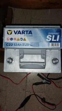

Primo pacco ritirato arrivato velocissimo !
La batteria la ho ordinata su autodoc ma è arrivata da un altro fornitore , documentandomi ha cento recensioni e sono tutte ad una stella 🫪🤕😔
Nel mio caso il pacco è arrivato integro ben imballato ma , come si può vedere dalla foto un tappo di sicurezza laterale non era presente , anzi lo era ma si è tolto !
Se muovo la batteria sento il liquido muoversi ...come se , mancassero due dita fino al riempimento totale .
Ho controllato il voltaggio della batteria e segna 12.7 volt , quasi completamente carica .
Un'altra cosa che ho controllato ora e non avevo letto prima , la batteria è rigenerata !
Dal sito online in tedesco dove ho ordinato non lo diceva lo ho visto ora dalla app che ho sul telefono !
La batteria all'occhio è come nuova !
Il prezzo pure , ho pagato 78 euro
Secondo voi devo preoccuparmi?
Adesso vado a ritirare gli altri pacchetti così posso testare la batteria con lo strumento apposito

Ragazzi ditemi se sono sfortunato da uno a cento ...
O forse esiste una spiegazione!
Ho ritirato e testato subito lo strumento per testare la batteria che non ricordo come si chiama .
Batteria da sostituire?
Una batteria rigenerata deve essere al 100 per cento ?
La batteria attuale non saprei , domani ho del tempo libero e volevo testarla e caricarla .

Io due domande al servizio clienti le farei, portando le stesse immagini che ci hai fatto vedere qui.
Teoricamente le batterie rigenerate vengono verificate nello chassis, selezionate le piastre nelle migliori condizioni ed integrate quelle che sono al di sotto del livello minimo del rigeneratore, pulito lo chassis dentro e fuori (o sostituito se occorre) e reimpacchettate, con il nuovo acido (fluido + acqua)
@Pike ho già avviato la procedura per il reso e le ho pure scritto che , ho ordinato una batteria con lo spunto di 530 A e purtroppo ne vedo solamente 443 A , la batteria è carica e lo indica il valore soc al 100 per cento e voltaggio di 12.74 volt ma purtroppo il soh è troppo basso ed è al 70 per cento un valore troppo basso per una batteria rigenerata!
Secondo doveva essere almeno al 80 %
Una batteria identica varta dichiarata nuova costa a partire dai 94 euro compresa la spedizione con 7.50 euro compresi per la batteria vecchia che verranno restituiti quando la ricevono .
Ho pagato per la rigenerata 78 e dicevano compresa iva e spedizione ma alla fine ho pagato 85 euro .
Su autodoc penso di non ordinare mai più , fino ad ora ho avuto solo brutte esperienze ma , anche questa volta avevano i prezzi più bassi !
La batteria come già scritto , in modo visivo è come nuova , non riesco a vedere un difetto .
Ah , ad autodoc nel reso ho scritto che , mancava pure un tappino di sicurezza laterale !
Nei prossimi giorni scrivo la recensione su Google che andrà assieme a tutte le altre negative .
Adesso ho "paura " per l'alternatore e bobina ...saranno veramente nuovi ?
Rispetto il tuo punto di vista, ma se le condizioni di vendita non dichiarano un SoH minimo per le batterie rigenerate... Potresti dover pagare la spedizione di reso.
Assolutamente no , il valore dello spunto è troppo basso !
Ho acquistato una batteria con un valore di spunto di 530 a !
Me ne ritrovo una con un valore di 443 a che , questo inverno alla prima gelata si abbasserà ulteriormente lasciandomi a piedi ?
Non lo trovo assolutamente giusto e corretto !
Rivoglio indietro i miei soldi !

Ho testato la batteria e come vedete senza averla caricata è in buono stato e non necessita di ricarica !
Il bollino in alto indica il colore verde !
Nelle attuali condizioni è perfetta per l'estate un po' meno quando arriva l'inverno .
