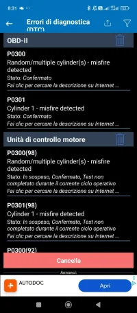

Se ti da mancate accensioni sui cilindri 2-3 solo in determinate condizioni è il variatore di fase, è già capitato 2 volte sul forum

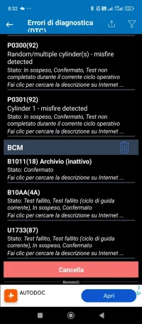

si esatto ... mi puoi indirizzare alla discussione ... l ´auto sia prima e dopo la distribuzione vibra in alcune situazioni ... dopo aver fatto la discussione ho avuto 3 volte la spia lampeggiante del motore !
