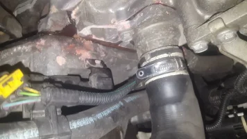

Due settimane fa ho fatto il tagliando alla mia fiat 500 1.2 8v e ho notato il livello del liquido di raffreddamento due dita sotto il minimo, così ho provveduto a rabboccare.
Un paio di giorni dopo però, ricontrollando, ho visto che si era nuovamente abbassato sotto il minimo.
Altro rabbocco e, pochi giorni dopo, stesso problema.
Durante tutto questo periodo non si sono mai evidenziate perdite in alcun anfratto della macchina, né tantomeno sotto di essa.
Aggiungo che la vettura non ha mai dato segnali di alcun tipo:
La temperatura non è mai salita (anche se ho percorso lunghi tragitti e in giorni particolarmente caldi).
Nessun “gorgoglio” o altro tipo di rumore.
Nessun odore nell’abitacolo sia con aria fredda, che calda.
L’altro giorno l’ho portata dal meccanico che ha messo in pressione l’impianto con manometro senza che siano risultate perdite per tutta la durata della procedura (circa 15 min).
Prima di dargliela in pasto per essere analizzata meglio (con smontaggi di vario grado e relativi costi di manodopera) ho pensato di provare a scrivere qui, sperando che qualcuno riesca ad aiutarmi.
