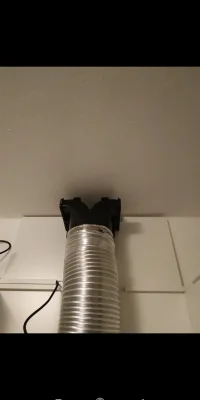

Oggi ho gia fatto una mia prova cucinando di nuovo il brodo di pollo ed ho tolto il filtro ikea e ne ho messo uno fatto da me con un unico strato e devo di dire la situazione sia decisivamente cambiata !
Ho provato la cappa senza nessun filtro ed aspira in modo fenomenale !
Secondo me questi tipi di filtri bloccano tutta la potenza del motore ...secondo me il filtro e´da posizionare in fase di uscita !!
Ho avuto un idea mah non ho una stampante 3D ...si potrebbero costruire due supporti da incastrare all ´uscita cosi esce aria del tutto filtrata !!
Immagina tutti i vapori pieni di grasso e materiale organico che si appiccicano sul motore, sulla ventola, sulla superficie interna della cappa.
E poi prova a sostenere di nuovo che il filtro è da posizionare all'uscita ;)
@edesmo prima del motore lo "tappa" e non riesce ad aspirare nel modo corretto !
