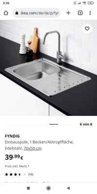

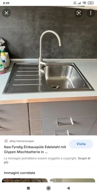

Le cucine Ikea tutte quante lo posizionano nel piano da lavoro ! Per il discorso se il rubinetto perde e trafila acqua ti do ragione mah partiamo dal presupposto che non succederà 🙃 . Il piano da lavoro 5 mm non lo ho mai visto ...normalmente sono da 2.8 o 3.8 cm . Comunque sono indeciso su dove posizionarlo ...
Secondo me un miscelatore così alto su quel lavello ci sta male ...oppure no ?
meglio posizione seconda foto
