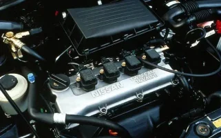

Ciao, so che questo post è un po datato però volevo sapere le vostre opinioni sulla mia modifica all'aspirazione (ho una macchina un po differente dalle vostre...)
Ho una Nissan Micra 1.4i 16v (1348cc) del 2000 ed ho modificato l'aspirazione togliendo l'airbox originale ed installando quello di una Primera 1.6 (più lungo) con relativo tubo d'aspirazione e filtro a pannello sportivo.
L'auto a me sembra leggermente più briosa, non so se è solo una mia impressione, soprattutto agli alti.
Come hai disposto il tubo di aspirazione aria esterna?
Ti manderei una foto, ma sono troppo grandi i miei file...MMmmmh(come posso rimpicciolirli?)
Comunque, l'ho posizionato simile all'originale, che pesca aria da dietro il faro lato guida. Da lì torna su seguendo la sua piega naturale e fa una specie di angolo a 110 gradi (visto che è flessibile) per arrivare all'airbox.
Era presente un risuonare originariamente, ma l'ho eliminato per questioni di spazio ridotto nella Micra e ho lasciato il buco, anche perchè ho notato che ne ha altri 2 originali che credo servano a mischiare aria per ciò che concerne temperature. Tuttavia, quello del risuonare re credo di tappare someway...
Inoltre ho eliminato il tubo del recupero dei vapori olio, tappando il buco che aveva l'airbox per quella funzione.
Ho giusto terminato questo lavoro. Giusto per darti un'idea....
