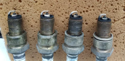

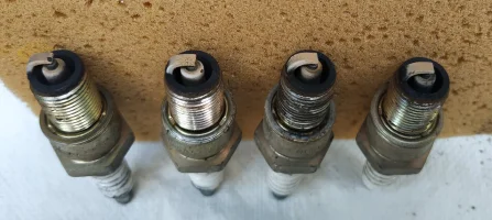

Non ne ho idea. Io ho l'auto da appena 4 anni e ci ho percorso meno di 15 mila km.Meglio lente che arrugginite e bloccate che si spezzano, ma quanti km hanno?
Direi a occhio almeno 60k
Direi di siChiarissimo, ti ringrazio. Quindi diciamo che ad essere tanto, ma tanto ottimisti potrebbero avere al più 80 mila km.
Posso contare che i vari problemini di erogazione sono ormai acqua passata, ma bisogna sottolineare che insieme alle candele ho sostituito i cavi poi, poco tempo dopo, la calotta del distributore e la bobina, insieme a un reset dei parametri adattativi della centralina d'iniezione, il tutto nell'arco di circa 2000 km.@buonsm e non ci conti niente post cambio di candele?
