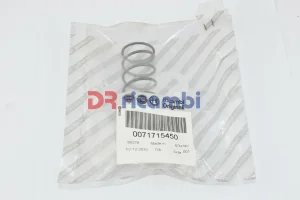

Infatti vendevano anche un Kit apposito per revisionare il variatore di fase montato sulla Stilo 1.8 16V. ( che poi è montato anche su altre vetture 1.8 del gruppo Fiat ):
E in questo caso, smontandolo del tutto, allora si può pulire per bene.Solo che smontare questo tipo di variatore di fase comporta lo smontaggio della cinghia di distribuzione, dell'albero a Cammes:
Con la relativa sostituzione della cinghia di distribuzione e cuscinetti annessi, ed è un lavoro non facile da effettuare, e il tutto va " contornato " con un costo di manodopera non sempre alla portata ( almeno per me ) del proprietario della vettura.
