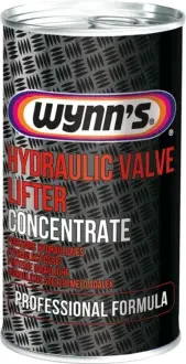

Anch'io li ho usati e ancora li uso ( sulla Stilo, comprata a 57.000 Km. ed ora ne ha 118.000 Km. a cui non hanno mai cambiato l'olio, ma solo il filtro olio ), ed ho notato miglioramenti nel funzionamento del motore.
Miglioramenti nel funzionamento del motore, anche nella silenziosità, da quando utilizzo questo prodotto per le punterie idrauliche:

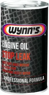

E quest'altro per eliminare delle perdite che stanno " apparendo ", ma sopratutto per cercare di mantenere efficiente, il più a lungo possibile, lo stato dei paraolii del motore, soprattutto quello sull'albero motore, posto tra motore e cambio:
Che, nel caso iniziasse a perdere, comporterebbe una spesa enorme per le mie tasche.

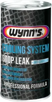

Poi ultimamente ho trovato una macchia di liquido di raffreddamento, in basso nella parte bassa del radiatore e allora ho comprato e immesso questo prodotto:
Ho letto che sono stati dati molti consigli, soprattutto " scettici " sull'uso di questi additivi: Beh.....anch'io ne farei volentieri a meno ( anche perchè sono un costo, non da poco, da aggiungere al costo del tagliando da fare sulla vettura ), ma visto il fatto che molti " professionisti " esercitano il loro lavoro in modo " impeccabile ", mi vedo costretto a dover correre ai ripari in qualche modo: per ora è questo.
