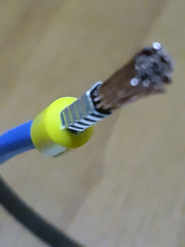

Se risponderai correttamente ti regalero' una foto di un puntale crimpato su un filo da 10 mmq, che considerato che mi sono costati quasi 5 euro a bustina, sono pure sempre 5/100 di euro.

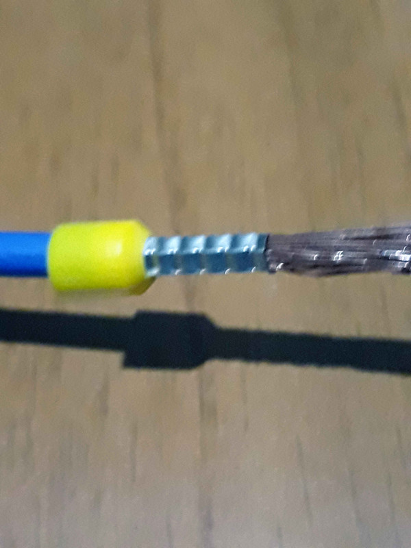

Vabbe', nel pieno spirito di condivisione, del "dare\avere" e del "Qui Quo Qua" (de "Il silenzio degli indigenti")...ho fatto lo stesso le fotine del terminale crimpato.
Filo da 6 mmq con puntale singolo:
Ho lasciato il ciuffetto di filo finale per mostrare come viene strozzato nel puntalino dalla pinza crimpatrice a impronta esagonale comprata su AE.
In realtà a me piace col ciuffetto, ma la norma impone la rasatura.
Col 6 mmq potrei anche crimpare con la crimpatrice parkside ad impronta quadrata, e cmq sarebbe un' ottima crimpatura, quindi fidatevi senza farmi sprecare un altro puntalino.
Non temo assolutamente le temperature di utilizzo perché l' impianto che sto facendo è tutto sovradimensionato per l' utilizzo normale ai 6kw (adesso ho il contratto da 3 Kw) sia nella parte filare (le sezioni che ho scelto di 10, 6 e 2,5mmq non sono di utilizzo normale in un impianto civile) che nei dispositivi di protezione.

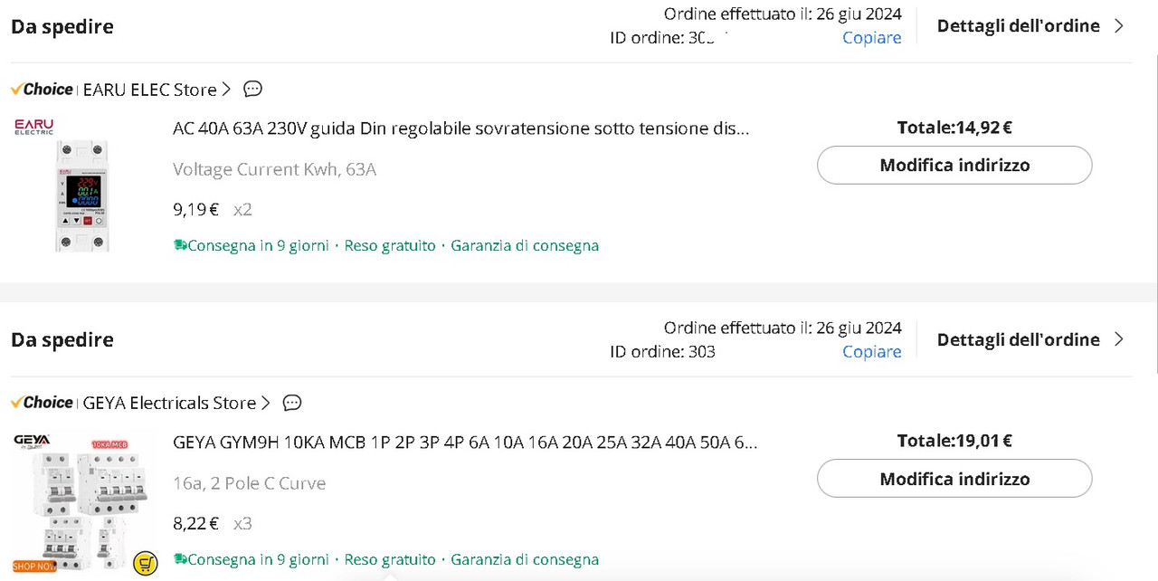

Altro Upgrade per l' impianto elettrico del garage attualmente in corso d' opera:
- 3 magnetotermici 16A 2p potere di interruzione 10KA (!!!);
- 2 Gestori di carichi digitali (sovratensione, sottotensione, sovracorrente), con indicazione "real time" di volt, ampere e Kw.
Rispetto al prezzo di listino indicato vicino ai prodotti, ho risparmiato come sconto a mezzo di coupon accumulati e chazzi e mazzi vari, piu' di 11 euro.
Sono curioso di verificare il funzionamento dei "gestione carichi", ero indeciso se prenderne uno solo per le 4 linee presa sulla dorsale di 25 metri, o prenderne 4 uno per ogni linea presa
Ne ho presi 2 perché, nel dubbio, la virtu' sta sempre nel mezzo.
Al limite avrò speso 7,46 euro in piu', che certamente non sono i circa 80 neuri dell' equivalente TBacino.
Sempre per i gestori carichi, ce ne sono di modelli WiFi che costano poco meno del doppio, ma sinceramente non vedo una grossa utilità nello scaricare una app sullo smarthphone per regolare l' aggeggio con una regolazione che posso fare "HardWare", in pochi secondi, con i pulsantini dell' aggeggio stesso.
Non molto tempo fa, un tizio mi disse che quegli aggeggi cinesi sono imprecisi. Lui ne ha comprato uno da un noto e fornitissimo (e italianissimo) negozio on-line.
Indovinate un po'? Era lo stesso dispositivo di AE, solo che è costato più del doppio.
Ehhhh... ma si sa: la precisione si paga!

Nell' acquisto di oggi sopraelencato, ci sono anche 3 (meno appariscenti) magnetotermici C16 a marchio Geya (marchio importante del made in China, come ChinT che fa i magnetotermici dei nostri contatori Enel) che promettono di rompersi a non meno di 10kA di corrente di utilizzo.
In Italia il calibro tipico è intorno ai 4,5KA, quindi, se fosse vero, sarebbe veramente tanta roba!
Oltre a questi magnetotermici presi oggi, ne ho già acquistati altri (C40 per la montante, C32 per interruttore generale, diversi differenziali...etc. etc.) in Italia, da rivenditori italiani, di un italianissimo marchio "Ettr0IT", a me sconosciuto fino a qualche tempo fa.
I primi dispositivi che ho acquistato mi sono sembrati subito di buona fattura, molto robusti, design spartano ma assai gradevole, Calibro alto 6KA e, soprattutto, prezzo assolutamente concorrenziale alle "cinesate" di AE.
Ho pensato a qualche nuova azienda del laborioso nord Italia e con patriottico orgoglio ho subito cercato il sito Internet di questo marchio, per capire dove fossero questi nuovissimi cummenda italiani.
Il sito è QUESTO e ci trovi tutti i prodotti a catalogo con relative certificazioni CE (comunità europea e non "China €xport") e la fabbrica si trova nella provincia di Zhejiang, nella città di Wenzhou, che geograficamente dovrebbe trovarsi tra la provincia di Bergamo Alta e la Brescia Bassa (???).

Magnetotermico GEYA 10K potere di interruzione.
Robusto, bello esteticamente, con un potere di interruzione di 10 K, ad un prezzo ridicolo per le sue caratteristiche, poco piu' di 6 euri, ma se lo acquistate durante le offerte, lo potete pagare intorno ai 5 euro, o addirittura di meno, con lo sconto del 70%, ma solo per un oggetto.
Cercatemene con le stesse caratteristiche ed un prezzo simile, tra i vari Tbacino, GheUis, Abba, Snaider...etc., e poi mi dicete.
Corrente di utilizzo 40A perché, nel dubbio, avercelo grosso è sempre meglio di averlo piccolo.
E la marchiatura CEEEE?
Qui il mio amico Chen di Aliexpress mi ha voluto meravigliare, perché è cosi' orgoglioso dei suoi certificati CEEEE che li ha voluti mettere bene in vista (oltre che sul sito) anche sul dispositivo, quando alzi la levetta, in modo da zittire italioti ed europoidi, sbattendoglielo bene in faccia!
Sono talmente ben fatti questi moduli GEYA venduti su AE, che NON ne potevo NON comprare anche i differenziali di pari marca.
Differenziale 30mA, portata 63A GEYA
Robustezza e qualità (cinese!!!), bellezza spartana, in questo dispositivo differenziale da 63A di portata (adesso hanno in offerta, per un paio di euro in piu', quello da 100A!) acquistato a poco piu' di 9 euro.
Anche qua cercatemene e, soprattutto, trovatemene un equivalente dei succitati marchi "blasonati" e poi dicetemi del prezzo.
Preso da 63A di carico sempre per la logica che grosso > piccolo.
Una nota di merito per un acquisto "cinese" fatto però in Italia, fuori dalla piattaforma di AliExpress ma, ripeto, sempre cinese fino al DNA, tranne che nel nome che omaggia, immeritatamente, l' italiotità.
MT 6K potere di interruzione e Differenziale ETTROIT 63A
Si vendono in Italia ma sono cinesi fino al midollo del DNA, come dicevo QUA, e si vendono anche ad un prezzo competitivo, tant' è che sono stato il mio primo acquisto, nonché la "prima scelta", per i lavoretti da elettriciste che sto facendo...poi ho ripiegato sui GEYA, e questi li sto installando in 2,3,4...n-sima dimora.
Belli, robusti, essenziali e, cosa che non guasta assolutamente, economicissimi: il magnetotermico pagato a poco piu' di 5 euri, il differenziale puro intorno ai 14 euro + S. S. (sui prodotti di AE sopra menzionati, sono tutti S.S.S. Senza Spese Spedizione).
Omaggiano l' Italia nel nome ettroIT e nel colore (levetta azzurra nazionale di calcio napoletana) ma sono orgogliosamente di ottima fattura cinese.
In particolare trovo bellissimo il pulsante azzurro del test "T" del differenziale, che mi attizza assai, proprio perché assomiglia ad una pastiglia di viagra.
Anche qua non ho lesinato e preso direttamente un bel magnetotermicone da 40A di carico, sempre per la logica che avercelo grosso è meglio che avercelo piccolo....in verità costano tutti uguale, dal 6A al 63A, ma io prediligo la grossità.
Sempre nella surrapresentata foto ammucchiativa, questi splendidi portafusibbili da AliExpress:
Hanno fusibili a cartuccia cilindrica di vario materiale (in genere di tipo ceramico) di due misure, quello piccolo 10x38 che monta fusibili con corrente di intervento fino a 32A e 14x51 con cartucce che vanno dai 40A ai 63A.
Anche qua non sono andato per il sottile e ho preso direttamente un fusibile da 32A per il "piccolo" e da 40A per il "grande", altrimenti poi si sarebbero fusi subbito.
Hanno un led che si attiva solo quando il fusibile è saltato e ti indica su quale portafusibili agire per la sostituzione.
Poco piu' di 2 euro ciascuno, con qualche centesimo in piu' per il grosso.
Naturalmente comprati su AliExpress e di pregiatissima qualità cinese.
