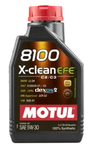

Buonasera ragazzi, premesse: ho una toyota aygo con quasi 87mila km, circa 4000km fa feci un trattamento della bardhal (fuel injection cleaner) un pulitore degli iniettori, non chiedetemi perchè l'ho fatto ma pensavo che male non gli facesse!
Bene, esattamente 1100km (85500km effettivi) fa ho fatto il mio primo tagliando fai da me:D,filtro olio/abitacolo/aria a pannello rigenerato, ho usato un flush motore della liqui moly, 200ml di prodotto Ceratec sempre della liqui moly e 3 litri e 100 di olio motore. Qui vengono i miei più grandi dubbi : ho usato olio Motul X-CLEAN 8100 5w30 EFE (extra fuel economy).....Ho sbagliato olio?? :eek: :eek::eek:
Ah dimenticavo, diciamo dopo una settimana che ho fatto il tagliando, partendo a freddo, accelerando in salita in seconda sento in ticchettio abbastanza pronunciato proveniente dal motore, che poi scompare non appena si è scaldato un po il motore.. non saprei spiegarmi come, magari qualcuno di voi ha gia avuto esperienza in merito.
grazie per la pazienza
Se ho sbagliato sezione chiedo scusa in anticipo
allego foto olio motore
    18 KB · Visite: 30

Se l'olio che usi è un API SN ACEA C2 sei apposto(mi pare che il tuo sia ok), le motivazioni te le puoi ricavare leggendo questo thread.

Dovrebbe andare bene, tieni solo controllato il consumo.

L'olio motore che ho usato è un API SN con dicitura ACEA C2/C3, quindi si può considerare un olio valido? hai consigli spassionati per l'olio motore?
Per il ticchettio in accelerazione potrebbero essere le punterie oppure scampanio dei pistoni che sui 1.0 Toyota non è una cosa rara (per intenderci cercate piston slap noise su YouTube)
Per il momento il momento avendo fatto poco più di 1000km il consumo sembra ok, magari tra altri 1000km ricontrollo e vi dirò ( anche se non ve ne frega una ceppa:roflmao:)
Ipoteticamente un olio non dovrebbe poter essere contemporaneamente sia C2 che C3...
Infatti i dubbi mi son venuto acquistandolo, allora come si dovrebbe interpretare l'etichetta???
    78,6 KB · Visite: 31

@Philip93 oramai è dentro, approfitta per fare un cambio molto ravvicinato (diciamo 5k km totali con questo olio).
Per il futuro, 5w30 API SN ACEA C2(leggendo indietro apprenderai che ho usato un tamoil e adesso un rhutten comprati rispettivamente da ottimax e da auchan).
Il consiglio che ti do, visto che fai in autonomia spendendo poco poco è di ravvicinare il prossimo cambio d'olio, scrivi tutto quello che succede qui.

io posseggo una yaris 2 1.33 e anche io ho utilizzato lo stesso olio motul 8100 c2-c3 e non ha consumato un grammo di olio.....non mi stanchero' mai di dire che i 3 cilindri di qualche anno fa perche' oramai parliamo di piu di un decennio dalla sua progettazione non erano il max sotto questo aspetto, vedi le problematiche citate da molti utenti nel forum toyota che hanno avuto sono molte, dalla catena di distribuzione al elevato consumo di olio e per finire anche una usura precoce delle bronzine. con questo non dico che non sono robusti ma sostituendo alcuni componenti considerati ad usura e un motore che percorre piu di 200000km con bassi consumi ed emissioni che e quello che ha puntato la casa giapponese. ne l'olio, ne la termostatica sono inducibile al tichettio che senti, ma un cambio di bronzine si puo fare in tutta tranquillita' prima che sfasci tutto il motore. hhaa, dimenticavo, tutti i motori che hanno circolato con la spia olio accesa anche per breve tempo prima o poi subiscono questo rumore di martellamento e spero non ti sia accaduto

Per il Motul C2/C3
Premesso che non sono un esperto di olii ma un semplice appassionato e che sto riportando semplicemente quello che penso, senza pretesa di avere ragione... personalmente ritengo che la specifica Dexos2 porti automaticamente verso un ACEA C3, più che altro perchè se andate a cercare qualsiasi olio motore 5W30 Dexos 2 lo trovate associato ad ACEA C3.
Perchè Motul dichiara ACEA C2 il proprio 5W30 Dexos2? Onestamente non lo so, nel dettaglio non sono a conoscenza di ogni parametro/specifica che deve rispettare un ollio per poter finire in una delle due specifiche. La mia personale ipotesi è che rispetti buona parte di entrambe le specifiche, poi questo non significa nè che Motul sia "troppo ottimista" con le specifiche nè che questa dichiarazione non sia veritiera.
Spero che @terzimiky possa dare un'occhiata alle TDS dell'olio in oggetto.

Grazie per il tempo speso nelle risposte a tutti, quindi si potrebbe dire che tra un olio FE (fuel-economy) e un EFE (extra-fuel-economy) non cè un abisso di differenze, o almeno spero, perche senno farò un cambio olio ravvicinato come suggeriva @vvti
Io semplicemente vorrei usare le migliori componenti, che siano lubrificanti o meccaniche esistenti, espressamente consigliate da casa madre o perlomeno che siano compatibili, tutto qua, per questo chiedo a voi.
