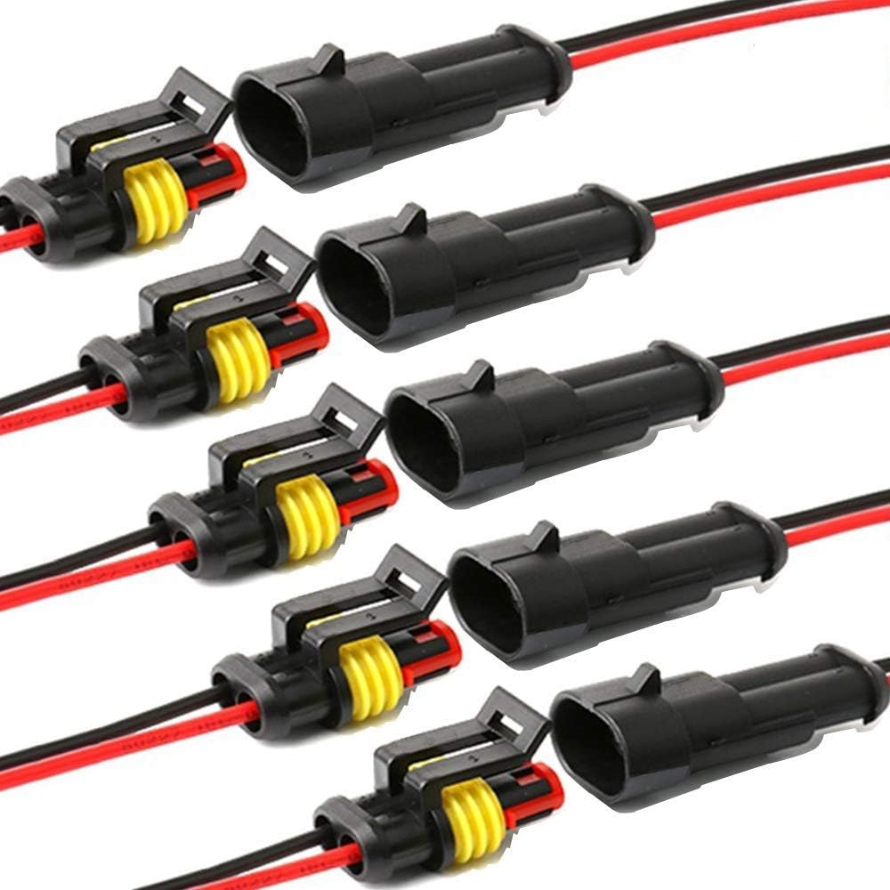

Siccome @Pike adesso mi ha messo la scimmia per un lavoro un po piu pulito, se usassi dei connettori impermeabili, reggerebbero tranquillamente il carico della 12v? Il fusibile posso metterlo dopo questo?
Il connettore che intenderei utilizzare è questo qui: https://images-na.ssl-images-amazon.com/images/I/61h87Q7tYHL._AC_SL1000_.jpg
Mi sembra abbastanza pratico, nulla da crimpare, infilo ed è apposto.

Dato che ormai il connettore è tagliato, diciamo che ti puoi sbizzarrire. I connettori che hai linkato vanno benissimo come tipologia. Ovviamente devi prestare attenzione che supportino la corrente (gli Ampere) per cui li vuoi utilizzare. Non credo che a quella presa attaccherai qualche macchinario industriale, ma un minimo di sovradimensionamento non guasta.

quanti ampere secondo te dovrebbero supportare? Alla fine... considerando un accendisigati vicino al cambio non penso sia tanto piu resistente di quei connettori li. Penso che un frigo ce lo posso collegare o robe del genere. Aoh... male che va si squaglia e lo cambio...
Considera che attualmente sono collegati con uno di questi e totalmente incalzato da guaina termorestringente...
