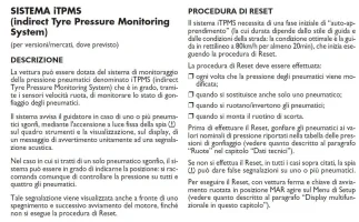

Vedi l'allegato 28095
Quindi se fosse così devo comunque effettuare il reset anche alla Tipo ? ... ora mi leggo questo passo sul mio lum per essere più sicuri che è come sulla Punto.

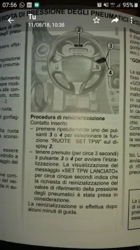

Sulla clio è molto semplice
    52,2 KB · Visite: 34
