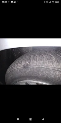

Salve gruppo
Oggi come sono arrivato a lavoro ho visto la vite nella gomma !
Secondo voi e´riparabile ?
Secondo me si perché e´ ancora nel battistrada e non nella spalla !
Mi fa girare le balle poiché sono gomme nuove con 1600 km percorsi :(
    149,3 KB · Visite: 35
@Pike mah hai una spiegazione di come possa essersi messa la vite in quella posizione? In internet mi sono documentato e la risposta è la stessa della tua ...ho chiesto al fratello di un collega di lavoro e mi ha detto lo stesso ! 🙄😲

quella gomma è riparabile, è successa la stessa cosa nella stessa posizione a me persino con una stessa vite da legno a luglio su una goodyear di 6 anni di vita,smontata e riparata con il vecchio sistema della toppa tip top,pagato 10 euro poi a ottobre ho messo le all season, comunque ci va un gommista old style con un po' di attributi quello si, è molto più facile e rimunerativo dire è da cambiare non si può riparare.
Quello che immaginavo pure io ...però adesso non voglio girare tutti i meccanici a chiedere ...vabbè ne metto una nuova mah mi fa girare le balle ...secondo me è riparabile !
fidati che è riparabile,devi cercare un gommista vecchio stampo magari coi capelli grigi come i miei 😉
comunque ti consiglio di non buttarla la gomma,con calma vedrai che trovi chi te la ripara.
riparare !!!
messa in quel modo non c'è alcun danno alla carcassa (99,999%)
nel frattempo se necessario usare la ruota, meglio avvitarla fino in fondo
in alternativa svitare la vite,
ridurla a 8/9mm di lunghezza,
riavvitarla,
gonfiare la gomma
ps mi viene da pensare che ti sei rivolto ad un venditore e non ad un gommista !!!

Sono stato da altri tre gommisti ...un tedesco , uno russo , un serbo - macedone tutti mi hanno detto di no !
Un mio collega di lavoro tedesco mi ha spiegato che per "legge" non possono farlo ...se dovesse succedere qualcosa la colpa - responsabilita e´del meccanico
Secondo me e´assurdo ...la vite e´messa nel battistrada di lato
Oggi ho messo il cerchio di acciaio con la gomma invernale !
Adesso ordino un kit di riparazione come quello usato da Gdelta nel suo video e nel fine settimana se mi arriva il pacco provo a ripararla da solo !!
