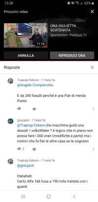

Il video in questione era sul'accelerazione di una giulietta 1.4 170cv
Era molto in voga nei primi tempi del covid. Ma sempre attuale. 🤦🏻‍♂️
Sempre attuale perché purtroppo siamo ancora in pieno Covid.
Ho un cognato che sta in Veneto e proprio lì mi ha mandato 🤣.
Comunque l'autore è anonimo.
