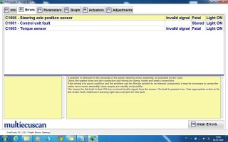

Disperazione..
potete dirmi quale venditore di ebay avete contattato magari in privato?

l'esperienza mi ha insegnato che quando si accende quella stramaledetta spia rossa, prima o poi c'è da fare tutta la sostituzione completa, è solo questione di tempo ma prima o poi capita.
